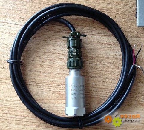

产品名称: 压电一体化风机振动传感变送器
型  号: HN600
价  格:
压电式一体化振动变送器
型号:HN600
HN600型压电式一体化振动速度变送器是在压电式加速度传感器的基础上,增加了内置精密积分电路,实现速度量转换,通过变送对应4-20mA输出,构成高精度振动测量系统,该变送器可直接连接DCS、PLC或其它设备,是测量风机、电动机、水泵等工厂设备振动的理想选择。
技术参数
频率响应:4~ 1000 Hz
测量范围:0-200mm/s(量程可选)
信号输出:4~20mA(±0.05mA)
输出阻抗:≤500Ω
工作电压:DC24V±10%
接线方式:二线制
测量方向:任意方向
使用环境:温   度  -30℃~100℃   相对湿度 ≤90%
外形尺寸: 25×45mm
安装螺纹:M8×1.25×5mm(深度)或磁吸座
重    量:约110g
