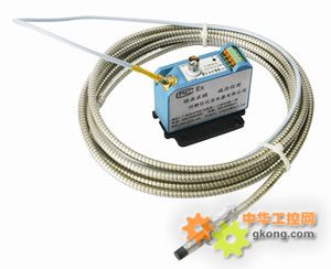

YTHN-3A型轴振动变送器
型号:YTHN-3A
YTHN-3A型一体化轴振动变送器电涡流位移传感器传感器的振动位移峰峰值信号,经变送器滤波、峰峰值检波、归一化处理后,直接输出4-20mA信号,供给DCS、PLC接口,为旋转机械转子的轴振动监测提供了一种简便、低成本的方式。
供电电源: +24Vdc,最大工作电流小于50mA
缓冲输出: +2~+10V,最大传输距离300米
精        度:≤1%
量    程:0-500um(可选)
输        出:4~20mA,最大负载电阻500Ω
输出纹波:≤20mV
频        响:4~1kHz(-3dB)
温        漂:≤0.1%℃
外形尺寸:90mm(W)×35mm(L)×70mm(H)
安装尺寸:M4×12 GB29-76螺栓安装或导轨安装,可以方便地安装在标准35mm导轨上
