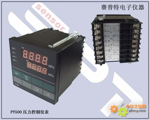

产品名称: PY500
型  号: PY500
PY500智能数字压力控制仪表,压力表,数字压力表,压力控制表
产品特点及结构: PY500智能数字压力表具有整机体积 小、重量轻、耗电省、功能齐全、工作可靠、使用方便灵活,配用我公司PT100-系列高温熔体压力传感器或常温压力传感器,
作为高精度压力测量与控制,可广泛地使用于液压、石油、塑料、橡胶、印染、纺织等行业的压力显示和自动化控制场合,还可与其他厂家的电阻应变式压力传感器配套使用;可以设
定上下限值报警,具有发光管报警指示、继电器触点输出 控制外部执行机构;具有高精度的电压输出模块、电流输出模块、继电器输出控制模块以及通讯模块供用户选择
主要技术参数
显示器: 双层四位高亮度绿色和红色发光数码管
显示分辨率:  0001
显示数值范围:  0001-9999 Mpa(小数点可变)
仪表精度:  0.2%FS ± 1位
输入信号灵敏度:  2mV/V、3.3 mV/V、4-20mA、0-5VDC、0-10DC(定货时说明)
采样速度:  50 次/ 秒
输出控制:  与满量程信号成线性的电压或电流输出
报警范围:  0001-9999 MPa (小数点可变)
效准指示:  显示传感器满量程80%值(传感器应空载),效准指示(CAE)亮
使用温度及湿度:  0-55 ℃,≤80%RH
电源要求:  85-265 VAC50Hz - 60Hz
外型尺寸:  96×96×100mm
开孔尺寸:  92×92mm
