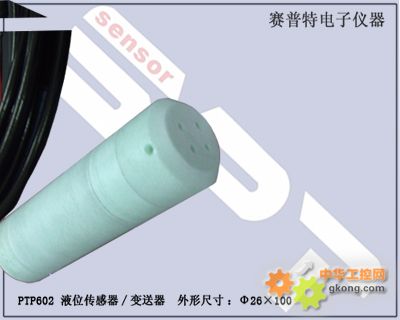

产品名称: 防腐液位传感器,防腐液位变送器
型  号: PTP602
价  格:
防腐蚀液位传感器,防腐蚀液位变送器,勒流压力传感器
正负压压力变送器,恒压供水压力传感器,投入式液位变送器,防雷击液位变送器,锅炉压力传感器,微差压变送器,超高温压力传感器,超高压压力传感器,平膜压力传感器,防腐蚀压力变送器,通风管道压力变送器,高温微压变送器,空压机压力变送器,空调风压变送器,PY500智能数字压力控制仪表,动静态汽车称重设备,称重测力传感器
PTP602采用陶瓷压阻芯体,酸强碱的高聚合物高密度材质结构及防腐蚀电缆,在37%HCL盐酸中浸泡二年的试验中无异常现象
特别适用于现场有防腐蚀要求的压力测量与控制。
量 程: 100mmH2O~100mH2O、500mmH2O~500mH2O (水位高/深度)
综合精度: 0.2%FS、0.5%FS、1.0%FS
输出信号: 4~20mA(二线制)、0~5V、1~5V、0~10V(三线制)
供电电压: 24DCV(9~36DCV)
介质温度: 0~85℃
环境温度: 常温(-20~85℃)
负载电阻: 电流输出型:大800Ω;电压输出型:大于50KΩ
绝缘电阻: 大于2000MΩ (100VDC
密封等级: IP68
长期稳定性能: 0.1%FS/年
振动影响: 在机械振动频率20Hz~1000Hz内,输出变化小于0.1%FS
电气接口(信号接口): 紧线防水螺母与五芯通气电缆连接。注:出厂时标准电缆长度为8米,用户若需加长,订货时注明。
机械连接(螺纹接口): 投入式
关 键 词: 防腐液位传感器 防腐液位变送器 防腐压力传感器
