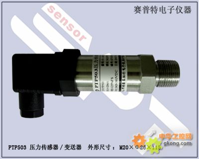

产品名称: 液压压力传感器,液压压力变送器
型  号: PTP503
液压压力传感器,液压压力变送器,陕西压力传感器
正负压压力变送器,恒压供水压力传感器,投入式液位变送器,防雷击液位变送器,锅炉压力传感器,微差压变送器,超高温压力传感器,超高压压力传感器,平膜压力传感器,防腐蚀压力变送器,通风管道压力变送器,高温微压变送器,空压机压力变送器,空调风压变送器,PY500智能数字压力控制仪表,动静态汽车称重设备,称重测力传感器
PTP501/502/503/504压力传感器/变送器采用全不锈钢封焊结构,具有良好的防潮能力及优异的介质兼容性。广泛用于工业设备、水利、化工、医疗、电力、空调、金刚石压机、冶金、车辆制动、楼宇供水等压力测量与控制。
量 程: 0~1~150(MPa)
综合精度: 0.2%FS、0.5%FS、1.0%FS
输出信号: 4~20mA(二线制)、0~5V、1~5V、0~10V(三线制)
供电电压: 24DCV(9~36DCV)
介质温度: -20~85~150℃
环境温度: 常温(-20~85℃)
负载电阻: 电流输出型:最大800Ω;电压输出型:大于50KΩ
绝缘电阻: 大于2000MΩ (100VDC
密封等级: IP65
长期稳定性能: 0.1%FS/年
振动影响: 在机械振动频率20Hz~1000Hz内,输出变化小于0.1%FS
电气接口(信号接口): 四芯屏蔽线、四芯航空接插件、紧线螺母
机械连接(螺纹接口): 1/2-20UNF、M14×1.5、M20×1.5、M22×1.5等,其它螺纹可依据客户要求设计
