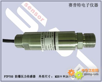

PTP705防爆压力传感器采用隔离型膜片,一体化结构,传感器尾部采用螺纹连接,方便与系统的其它设备连接成一体,适用于有防爆要求的压力测量与控制。
量 程: 0~150(MPa)
综合精度: 0.2%FS、0.5%FS、1.0%FS
输出信号: 4~20mA(二线制)、0~5V、1~5V、0~10V(三线制)
供电电压: 24DCV(9~36DCV)
介质温度: -20~85~150℃
环境温度: 常温(-20~85℃)
负载电阻: 电流输出型:最大800Ω;电压输出型:大于50KΩ
绝缘电阻: 大于2000MΩ (100VDC
密封等级: IP65
长期稳定性能: 0.1%FS/年
振动影响: 在机械振动频率20Hz~1000Hz内,输出变化小于0.1%FS
电气接口(信号接口): 紧线螺母和防爆机械螺纹M16×1.5
机械连接(螺纹接口): M16×1.5、M20×1.5、M22×1.5等,其它螺纹可依据客户要求设计
