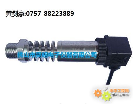

产品名称: 高温气压变送器
型  号: PTC305H
高温气压变送器,高温度压力传感器,高温度压力变送器,高温管道压力传感器,高温蒸汽压力传感器,高温气压变送器高温蒸汽压力变送器,锅炉压力传感器,管道压力变送器等。
高温气压变送器采用不锈钢温度隔离构件,进口弹性体原件,高精度应变计及先进的贴片工艺,具有灵敏度高、性能稳定、良好的抗冲击能力。316不锈钢全封焊接,结构小巧、紧凑,具有良好的防潮能力和优异的介质兼容性。高温气压变送器
PTC305H高温压力传感器/变送器:广泛用于工业设备、水利、化工、医疗、电力、空调、金刚石压机、冶金、车辆制动、楼宇供水等压力测量与控制。
