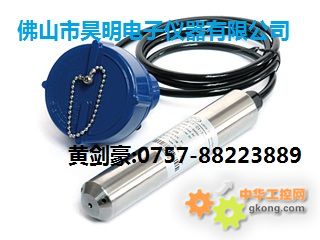

产品名称: 液位传感器
型  号: PTC401
液位传感器投入式液位传感器液位测量仪,油井油位传感器,油库油位变送器,水塔水位变送器,河流水位传感器,河道水位变送器,油池油位传感器,水井水位传感器,液位传感器投入式液位传感器液位测量仪,水位控制器,液位测量仪,游泳池水位传感器,水池水位变送器,油桶油位传感器,水位压力传感器,防水液位传感器,带显示液位变送器,水坝水位传感器,大坝水位变送器液位传感器投入式液位传感器液位测量仪
,洪水水位传感器,矿用水位传感器
产品特性:
     采用扩散硅压阻芯体或陶瓷压阻芯体,316全不锈钢结构,主要适用于河流、地下水位、水库、水塔及容器等的液位测量与控制。
     此类传感器通常也称为:投入式液位传感器、投入式液位变送器、液位传感器、液位变送器、地下水位传感器、地下水位变送器。
主要技术参数:液位传感器投入式液位传感器液位测量仪
量      程: 100mmH2O~100mH2O、500mmH2O~500mH2O (水位高/深度)
综合精度: 0.2%FS、0.5%FS、1.0%FS
输出信号: 4~20mA(二线制)、0~5V、1~5V、0~10V(三线制)
供电电压: 24DCV(9~36DCV)
介质温度: 0~85℃
环境温度: 常温(-20~85℃)
零点温漂移: ≤±0.05%FS℃
量程温度漂移: ≤±0.05%FS℃
补偿温度: 0~70℃
安全过载: 150%FS
极限过载: 200%FS
响应时间: 5 mS(上升到90%FS)
负载电阻: 电流输出型:最大800Ω;电压输出型:大于5KΩ
绝缘电阻: 大于2000MΩ (100VDC
密封等级: IP68
长期稳定性能: 0.1%FS/年
振动影响: 在机械振动频率20Hz~1000Hz内,输出变化小于0.1%FS
电气接口(信号接口): 紧线防水螺母与五芯通气电缆连接。
机械连接(螺纹接口): 投入式(潜入式)
