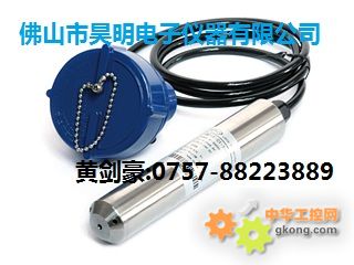

产品名称: 带显示液位传感器
型  号: PTC401
带显示液位传感器,水库水位传感器,油井油位传感器,油库油位变送器,水塔水位变送器,河流水位传感器,河道水位变送器,油池油位传感器,水井水位传感器,带显示液位传感器,防水液位传感器,带显示液位变送器,水坝水位传感器,带显示液位传感器大坝水位变送器
,洪水水位传感器,矿用水位传感器带显示液位传感器带显示液位传感器带显示液位传感器
产品特性:
     采用扩散硅压阻芯体或陶瓷压阻芯体,316全不锈钢结构,主要适用于河流、地下水位、水库、水塔及容器等的液位测量与控制。
带显示液位传感器     此类传感器通常也称为:投入式液位传感器、投入式液位变送器、液位传感器、液位变送器、地下水位传感器、地下水位变送器。
主要技术参数:带显示液位传感器
量      程: 100mmH2O~100mH2O、500mmH2O~500mH2O (水位高/深度)
综合精度: 0.2%FS、0.5%FS、1.0%FS
输出信号: 4~20mA(二线制)、0~5V、1~5V、0~10V(三线制)
供电电压: 24DCV(9~36DCV)
介质温度: 0~85℃
环境温度: 常温(-20~85℃)
零点温漂移: ≤±0.05%FS℃
量程温度漂移: ≤±0.05%FS℃
补偿温度: 0~70℃
安全过载: 150%FS
极限过载: 200%FS
响应时间: 5 mS(上升到90%FS)
负载电阻: 电流输出型:最大800Ω;电压输出型:大于5KΩ
绝缘电阻: 大于2000MΩ (100VDC
密封等级: IP68
长期稳定性能: 0.1%FS/年
振动影响: 在机械振动频率20Hz~1000Hz内,输出变化小于0.1%FS
电气接口(信号接口): 紧线防水螺母与五芯通气电缆连接。
机械连接(螺纹接口): 投入式(潜入式)
带显示液位传感器
