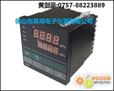

产品名称: PY500显示仪表
型  号: PY500
PY500显示仪表,具有整机体积 小、重量轻、耗电省、功能齐全、工作可靠、使用方便灵活,配用我公司PT100-系列高温熔体压力传感器或常温压力传感器,作为高精度压力测量与控制,可广泛地使用于液压、石油、塑料、橡胶、印染、纺织等行业的压力显示和自动化控制场合,还可与其他厂家的电阻应变式压力传感器配套使用;可以设定上下限值报警,具有发光管报警指示、继电器触点输出 控制外部执行机构;具有高精度的电压输出模块、电流输出模块、继电器输出控制模块以及通讯模块供用户选择。PY500显示仪表
主要技术参数
显示器: 双层四位高亮度绿色和红色发光数码管
显示分辨率:  0001
显示数值范围:  -001~-999~0001~9999 Mpa(小数点可变)
仪表精度:  0.2%FS ± 1位
输入信号灵敏度:  2mV/V、3.3 mV/V、1-4mV/V,4-20mA、0-5VDC、0-10DC(定货时说明)
采样速度:  20次/ 秒
供电:+9V高精度直流电源(配压力传感器)/24V电源配变送器
输出控制:  与满量程信号成线性的电压或电流输出
主报警输出:上限报警具有继电器输出(220V1A)上限报警指示灯亮
辅助输出:辅助输出可通过配备不同的输出模块并通过仪表设定来达到不同的输出要求
报警范围:  0001-9999 MPa (小数点可变)
效准指示:  显示传感器满量程80%值(传感器应空载),效准指示(CAE)亮
使用温度及湿度:  0-55 ℃,≤80%RH
电源要求:  85-265 VAC50Hz - 60Hz
外型尺寸:  96×96×100mm  ,96×48×100mm
开孔尺寸:  92×92mm  ,92×46mm
