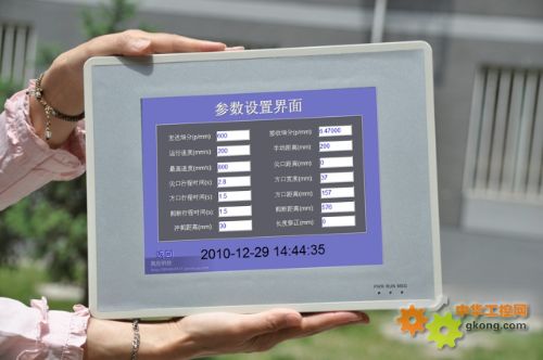

产品名称: KT1080W6型嵌入式工控机
型  号: KT1080W6
型号
MODEL
KT1080W6
显示屏
显示屏
TFT
显示分辨率
800*600(10.4”)
颜色
26万色
显示面积
211.2×158.4mm
显示亮度
250cd/m2
视角
垂直50°,水平70°
对比度
500:1
背光
LED
灯管寿命
>10,000小时
触摸屏
触摸屏
四线电阻式
触摸分辨率
4096x4096
触摸屏寿命
1,000,000次
存储
程序内存
256M NANDFLASH
数据内存
64M SDRAM
外部存储
SD卡、U盘
接口
模拟量输入AI
12Bit*8通道,0-5V输入
模拟量输出AO
4路,与冲输出共用定时器,输出电压0-10V或0-5V,最大输出电流100mA
开关量输入DI
12路,输入电平10-30V,或干接点输入,均可设置为高速中断计数输入
开关量输出DO
12路,晶体管集电极开路(OC)输出,最大电流0.3A,最大耐压30V,输出电流合计不得超过0.5A
音频输出
立体声线路输出
音频输入
指示灯
电源、运行、告警
高速冲输入
2路,与冲输出1、3共用定时器,输入频率范围0.2~10MHz
高速冲输出
4路,输出频率范围0.2Hz~10MHz
通信接口
以太网口
10M/100M自适应
RS232接口
2通道,300…115200bps
RS485接口
1通道,300…115200bps
USB接口
2个,支持U盘、摄像头、打印机、键盘、鼠标等设备。
技术参数
电源
10.8…32VDC/15W
工作温度
-10…+60℃
储存温度
-20…+70℃
工作湿度
<85%
重量
2.3kg
安装方式与尺寸
安装
嵌入式
外形尺寸
315×238×58
开孔尺寸
310x230mm
面板
防水PET防刮面板
其它
处理器
ARM920T,主频400MHz
操作系统
Windows CE 6.0
实时时钟
后备锂电池,掉电时间不丢失
