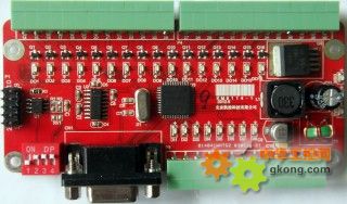

产品名称: KM9114板式PLC/扩展IO
型  号: KM9114
KM9114是用于开关量IO扩充的板卡,提供16点的集电极开路输出接口和8点开关量输入接口,通过RS485总线与控制主机连接,通信协议为标准MODBUS协议。
本产品也可作为小型PLC控制器使用。
型号
MODEL
KM9114
模拟量输入AI
模拟量输出AO
数字量输入DI
8点,输入电平0-24V,支持干接点输入
数字量输出DO
16点,集电极开路输出,最大电流0.5A,耐压100V
音频输出
音频输入
指示灯
运行,告警,电源
通信接口
以太网口
RS232接口
1路,用于程序下载或直接连接计算机,与RS485接口不能同时使用
RS485接口
1路,用于连接控制主机,MODBUS协议
USB接口
CAN接口
技术参数
电源
10.8-30VDC/0.5W
工作温度
-10+60
-20+70
工作湿度
<85%
重量
100g
安装与尺寸
安装
嵌入式
外形尺寸
112x50x15mm
固定尺寸
105x36.5mm
