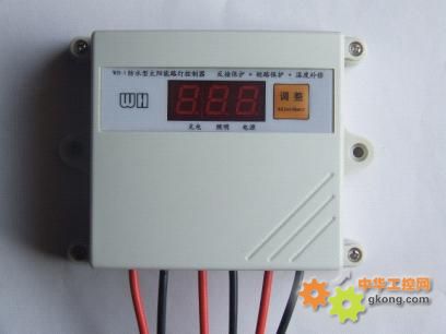

WH_1防水型太阳能路灯控制器是采用先进的微电脑芯片和新颖的控制电路进行优化设计的新型产品,性能优异、质量可靠,是专用于各种太阳能路灯的多用途的智能型控制器。

4、三位LED数码管显示器,能够清晰直观地显示蓄电池电压和光电池电压、显示当前工作状态、显示定时时间,显示各种故障状态

四、连线:
1、下图是控制器背部图片,连接线分为三组,每一组两根:红线是正极
黑线是负极。请严格按照图片的指示,正确连接路灯、光电池和蓄电池。
2、连接线路时,要求至少使用Φ2.0 mm以上的多股铜线。
3、连线顺序:
a、先连接路灯,将接线头用绝缘防水胶带缠绕。
b、连接光电池,将接线头用绝缘防水胶带缠绕。
c、连接蓄电池,将接线头用绝缘防水胶带缠绕。
4、不可将蓄电池错接到路灯或太阳电池的接线上。
五、操作方法和数码管显示内容:
名词解释:
“电源点”--------右边数码管的小数点段,
“照明点”--------中间数码管的小数点段
“充电点”--------左边数码管的小数点段
     “短按键”--------按压按键时间小于0.5秒钟
“长按键”--------按压按键时间大于1.0秒钟
1、连线正常,第一次通电,进入“启动状态”,“电源点”常亮。
有两种方法进入正常工作模式:
1)一个小时后,自动进入“正常工作模式”。
2)按“长按键”,进入“调整模式”后,延时15秒钟,自动进入“正常工作模式”。
2、通电后,“电源点”常亮,表示已经通电,内部程序开始运行。
1)如果蓄电池因过放电而导致欠压,则“电源点”闪烁,路灯自动熄灭。
2)如果夜晚路灯点亮,则“照明点”常亮。如果夜晚照明灯出现短路或大电流,则“照明点”闪烁亮,路灯自动熄灭。
3)如果白天正在充电,则“充电点”常亮。如果白天充电电流大于10A(如连阴天后),则“充电点”闪烁,将进行PWM自动减流充电。
3、按“短按键”,可以在“查看蓄电池电压”和“查看光电池电压”之间进行切换。

4、第一次按“长按键”信号后,进入“设定第一段工作时间调整模式(1---18小时)”。再次按“长按键”信号,则在“设定第二段工作时间(0---15小时)”、“设定第三段工作时间(0---7小时)”、“亮灯测试方式(自动亮灯15+)”之间转换。在调整模式下,按“短按键”信号,可以调整定时时间。调整完毕,如果不再按“短按键”信号,则延时15秒钟后,自动进入“正常工作模式”。
调整模式下,显示内容如下:
在调整模式下,长、短按键配合,调整三个阶段的工作时间。
设定第一段工作时间:第一位LED显示闪烁的“1.”,后两位显示定时时间。
设定第二段工作时间:第一位LED显示闪烁的“2.”,后两位显示定时时间。
设定第三段工作时间:第一位LED显示闪烁的“3.”,后两位显示定时时间。
亮灯测试方式:若电流在正常范围,显示“EL”。若过流,显示“EA
注意:若蓄电池反接,或者光电池反接,则无法进入调整模式。
