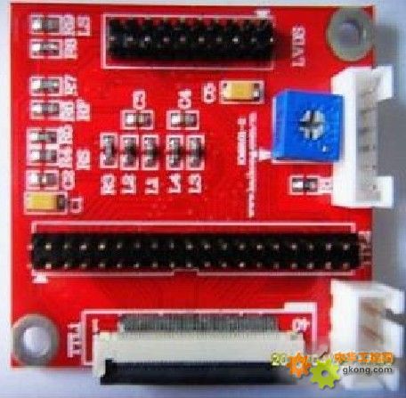

产品名称: KM9101显示接口模块(TTL->LVDS)
型  号: KM9101
     KM9101用于将数字TTL信号转换为LVDS信号,支持位宽为18-Bit与24-Bit的LVDS真彩液晶屏,支持20~85MHz的移位时钟信号。KM9101将CMOS/TTL数据信号转换成4/5通道的LVDS信号流。最高传输速率可达595Mbit。适用ARM,X86等硬件平台。
     通过设定相应的管脚,KM9101可被设定为在移位时钟的上升沿触发或下降沿触发。KM9101是一个解决EMI问题,线缆体积和高速TTL界面接口的理想方案。
主要技术参数
支持20-85MHz的时钟频率
支持VGA,SVGA,XGA,SXGA
高达595M字节/秒的带宽
兼容TIA/EIA-644 LVDS标准
KM9101最高解析度可达SXGA 1280x1024 TRUE COLOR。对于行频范围从30KHz至80KHz,场频范围从60Hz到85Hz的信号,KM9101均可以支持。
带高压板控制接口和亮度调节电位器
工作温度:-10~+70℃
工作湿度:5~90%,非凝结
工作电压:+3.3VDC(±5%)
储存温度:-55~+105℃
40Pin双列直插与表面贴装双输入接口通用设计,适用多种厂商的LVDS液晶屏。
KM9101在实践中历经考验,适用于三菱,夏普,NEC,LG,三星,元太,友达,奇美,群创等品牌的液晶屏。
