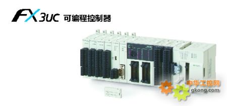

产品名称: 可编程控制器 FX3UC系列
型  号: FX3UC系列
产品型号:
FX3U-16MR(T)/ES-A、FX3U-16MT/ESS、
FX3U-16MR(T)/DS、FX3U-16MT/DSS    输入8点/ 输出8点
FX3U-32MR(T)/ES-A、FX3U-32MT/ESS、
FX3U-32MR(T)/DS、FX3U-32MT/DSS    输入16点/ 输出16点
FX3U-48MR(T)/ES-A、FX3U-48MT/ESS、
FX3U-48MR(T)/DS、FX3U-48MT/DSS    输入24点/ 输出24点
FX3U-64MR(T)/ES-A、FX3U-64MT/ESS、
FX3U-64MR(T)/DS、FX3U-64MT/DSS    输入32点/ 输出32点
FX3U-80MR(T)/ES-A、FX3U-80MT/ESS、
FX3U-80MR(T)/DS、FX3U-80MT/DSS    输入40点/ 输出40点
FX3U-128MR(T)/ES-A、FX3U-16-MT/ESS 输入64点/ 输出64点
產品說明:
● 第三代微型可编程控制器
● 内置高达64K大容量的RAM存储器
● 内置业界最高水平的高速处理0.065μS/基本指令
● 控制规模:16~384(包括CC-LINK I/O)点
● 内置独立3轴100kHz定位功能(晶体管输出型)
● 基本单元左侧均可以连接功能强大简便易用的适配器
