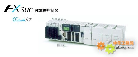

产品名称: 可编程控制器 FX3UC (CC-Link/LT) 系列
型  号: FX3UC (CC-Link/LT) 系列
产品型号:
FX3UC-32MT-LT(输入:16点、输出:16点、DC电源,DC输入,晶体管输出)
產品說明:
● 第三代微型可编程控制器
●采用连接器输入输出形式
● 内置CC-Link/LT主站功能以节省接线
●业内最高水平的高速处理及定位
● 控制规模:32~384点(包括CC-LINK网络I/O)
● 8种特殊转换器
●记忆体64K steps 暂存器40768点
●0.065µs/接点指令,0.642µs/应用指令
●RAM记忆体电池保持
●8点高速计数器
●主机内藏3轴定位机能
●RS-422程式通信埠
