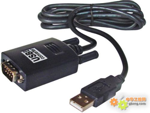

    AR101系列产品让您的笔记本电脑或工作站可以通过USB(通用串行总线)与1个串行RS-232或RS422/485 外设进行通信。 AR101通过PC的USB端口为您的系统增加1个Windows下的COM口,并与任何型号的RS-232或RS422/485设备兼容。这类即插即用的USB解决方 案非常适用于移动,仪器和POS应用。简单,方便的串口扩展USB即插即用功能无需考虑IRQ,DMA或I/O地址资源,可以方便地实现串口的扩展。客户不再需要打开机箱或关闭主机就可以直接安装,节约了安装的时间和花费。高效能的128字节FIFO和集成的H/W,S/W流程。内建15 KV ESD保护 ,2 KV 光电隔离保护。AR101系列产品带有USB 2.0 480 Mbps (高速)、128字节的FIFO和集成的硬/软件流控及数据突发访问模式。借助这些精湛的技术,AR101系列产品毫无疑问成为世界上性能最佳的USB串口转换器。串口界面为DB9针。而且操作、维护和管理都非常简单。
产品特点
支持USB 2.0
串口通信速率可达921.6 Kbps
端口128字节的接收缓冲区和128字节的发送缓冲区
内建15 KV ESD保护
光电隔离保护:2 KV光电隔离保护(仅AR101C)
COM口记忆功能,方便维护主机COM口列表
自动使能控制RS485双向数据
符合TIA/EIA的RS422/485标准
支持远程唤醒和电源管理
RS485/422最多挂接32个设备
总线电源供电工作
工作温度:-40℃~+85℃;
规格
通信速率:全速12 Mbps
支持USB 1.1,2.0
连接器:USB A型
信号:
RS-232:TxD,RxD,RTS,CTS,DTR,DSR,DCD,GND
RS-422:TxD+(A),TxD-(B),RxD+(A),RxD-(B),GND
4线RS-485:TxD+(A),TxD-(B),RxD+(A),RxD-(B),GND
2线RS-485:Data+(A),Data-(B),GND
连接器:针式DB9
FIFO:128 byte
波特率:50 bps ~ 921.6 Kbps
数据位:7,8
停止位:1,2
I/O地址/IRQ:BIOS分配
校验位:None,Even,Odd,Space,Mark
流控:RTS/CTS,XON/XOFF
支持以下操作系统:
Windows 2000, Server 2003, Server 2008
Windows XP and XP 64-bit
Windows Vista and Vista64-bit
Windows XP Embedded
Windows CE 4.2, 5.0, 5.2 and 6.0
Mac OS-X
Windows 7 and Windows 7 64-bit
工作温度:-40 ~ 85 °C
工作湿度:5 ~ 95% RH
存储温度:-40 ~ 85 °C
串口保护:内建15 KV ESD保护
