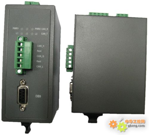

概述
CANFiber是北京安融互通科技有限公司开发的一款工业级智能CANbus光纤数据转换设备,它内部集成了一路CANbus 接口和一路光纤接口以及光纤2M协议栈,用户利用它可以轻松扩展CANbus网络,进一步拓展CANbus 网络的范围。
CANFiber为工业级产品,可以工作在-30℃~85℃的温度范围内。它具有一个CAN总线接口,通信最高波特率为1Mbps,一个全双工光纤接口,通信最高速率为2Mbps。CANFiber的CAN总线端口具有自适应波特率和用户强制波特率两种工作方式,光纤端口最大传输为60公里,CANFiber成对使用允许两边波特率不对等。通过配置软件用户可以灵活的设定相关配置参数。
典型应用如图1.1所示。
