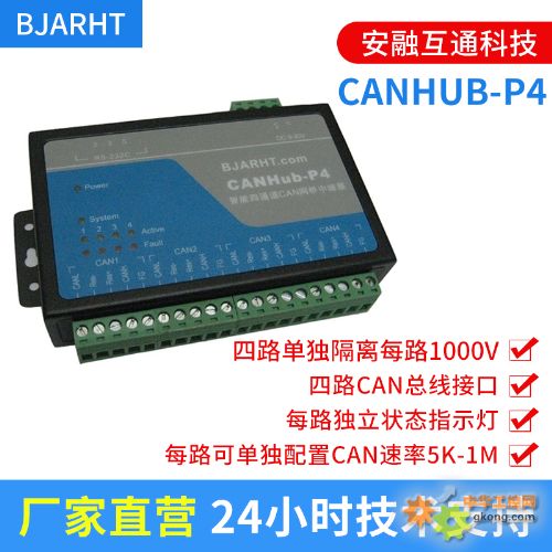

CANHub-P4 是北京安融互通科技有限公司开发的一款工业级智能四通道CAN 网桥中继器。
CANHub-P4 智能4 通道CAN 网桥具有4 个电气隔离的CAN 总线接口,能实现不同速率的4 个独立CAN 网络之间的数据接收/存储/转发;能够过滤不需要的CAN 消息,降低子网的负荷;还能路由子网间传输的消息。
CANHub-P4 实现改变CAN 网络拓扑结构、延长网络通讯距离、增加节点数目等功能。CANHub-P4 的四路CAN 通道可以在不同波特率下工作,CANHub-P4 符合CAN 规范2.0A(11 位CAN 标识符)和2.0B(29 位CAN 标识符)。支持透明的、协议独立的CAN消息传输,适用于多种应用。此外,可用于CANopen、SDS、J1939、DeviceNet 等各种高层协议。
CANHub-P4 可以配置CAN 消息接收滤波器,这样可以保证只有需要的数据通过中继器传输到其他CAN 网络上。
CANHub-P4 可通过异步串行通讯接口连接到PC 来配置。通过“CAN配置工具”配置软件设置CAN 通道波特率、CAN 消息接收滤波等,使用简单,支持即时生效,设备配置完成后无需任何操作即可投入工作。

产品特性
  1.  四路电气隔离的CAN通道;
  2.  通过RS232端口配置四路CAN通道的波特率:5Kbps~1Mbps;
  3.  强大的CAN消息接收过滤功能,能有效避免不需要的消息的转发;
  4.  采用32位高速ARM处理器,端口数据吞吐量高达7000fps;
  5.  长时间发送错误会自动侦测,有效避免网络阻塞;
  6.  符合CAN 2.0B规范和ISO/DIS11898标准;
  7.  所有CAN通道均带电气隔离保护,隔离电压2500Vrms
  8.  有电源、设备状态、总线活动/错误指示灯。
  9.  工作电压:9~24 VDC
  10.  工作温度:-25℃~75℃;
  11.  湿度:5% - 95% RH,无凝露;
