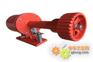

JYB/RDC-C皮带打滑监控器(接触式)
用途:
JYB/RDC-C皮带打滑监控器是一种费用低、可靠性好、对胶带速度及其它旋转装置简单通用的速度监测装置。失速开关放置在防风雨的密封、抗腐蚀外壳内,允许暴露在恶劣环境下。
技术参数:
工作电压:220V/AC,±15%
触点容量:AC/250V/2A非感负载。
工作温度范围:-40℃-+60℃
检测方式:接触光电式
输出触点:2常开、2常闭
检测范围:0.2米/秒-5.0米/秒(拨码开关调节)
防护等级:IP67
通讯:RS-485地址编码终端器(用户选配)
通讯距离:6芯双绞线时1.2公里,光缆时50公
设备描述:
一体化接触轮检测,寿命长、运行维护费用低:
两螺栓固定,确保安装简便;
一体化结构,集中的扩展装置:
进口运动部件、低磨损、安全寿命长
报警/延时(旋转设备起动过程中尚未达到工作速度时,10秒延时报警)。
速度参数可现场设置(8位拨码开关)
