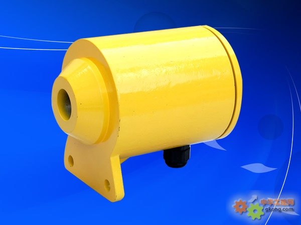

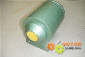

产品名称: 速度打滑开关
型  号: FYDDH-02\IP67
FYDDH-02\IP67速度打滑开关使用说明书
FYDDH-02欠速打滑开关
生产厂家:湖北杭荣电气有限公司
一、    FYDDH-02欠速打滑开关概述:
FYDDH-02欠速打滑开关是一种经济、可靠性强、对轴转速及其他旋转装置简单通用的监测装置。当监测到当前转速信号低于正常转速范围开关输出开关信号,以供报警或停机,无运动部件、无磨损、安全寿命长,一体化结构,集中的控制装置,设定或故障检修简单。
二、FYDDH-02欠速打滑开关技术指标:
1、工作电源:AC220V       频率  50-60Hz  ;
2、温度范围:-20 ℃~+70 ℃
3、启动延时:约10秒钟
4、检测距离:从传感器到感应块之间最大距离Sn:15mm
5、触点容量:240V/AC ,3A,输出值一组常开,一组常闭
6、转    速:20-150转/分
三、FYDDH-02欠速打滑开关工作原理:
FYDDH-02欠速打滑开关是为了检测皮带机尾轮的旋转速度,开关与尾轴无接触。当尾轴随胶带机运行旋转时而带动机身的脉冲盘,脉冲盘旋转时传感器的磁感应信号输入到控制电路中去。经放大,整形后进行计数,其计数值与预置数比较,从而判断胶带的速度,即:在达到低于打滑速度是执行电路输出相应的开关信号,是主机停机。
本开关可调整速度值。
