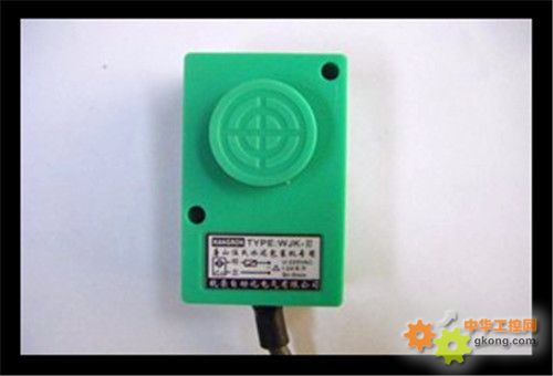

产品名称: 无触点电子接近开关
型  号: WJK-II,WJK-2
WJK-II,WJK-2无触点电子接近开关
全新电路设计,可有效防止电感式开关误动作,抗干扰能力强.
-电感式接近传感器能检测金属,如:铁、不锈钢、黄铜、铝、铜等.
-非接触、无磨损、结实耐用、超长寿命。
-环氧树脂一体性封灌,防护等级IP67,对脏污不敏感,在恶劣环境下使用也能胜任。
-圆柱形(M12/M18/M30),方型(S系列)及凸型(F系列)等多种外型规格可选。
-开关量输出种类丰富,分直流二线、直流三线、直流四线及交流二线,常开常闭,NPN或PNP极性任选。
-连接方式有电缆型及航空插座型,分为2线、3线、4线电缆型,3线航空插座、4线航空插座型。
-宽范围工作电压,方便系统设计,直流型为DC10-30V,交流型为AC 90-250V。
 WJK-II丨WJK-2无触点接近开关产品名称:接近开关,WJK-II,WJK-2水泥包装机专用接近开关
无触点电子接近开关WJK-II、WJK-2、唐山任氏水泥机专用​使用电压:交流220V
【输出方式】:交流2线常开
基本参数:
1.电源电压:交流90-250VAC
2.检测距离:8mm
3.输出电流:300mA
4.输出模式:二线常开、交流常开
无触点接近开关:
JWK12-D5P、JWK12-A5P、JWK24-A10P、JWK24-D10P、JWK220-A10J、JWK220-A10JK、JWK220-D10J、JWK220-D10JK。
WJK-II、WJK-11、LJ1A-24、LJ1-24、JKS-J-D、JKD1-J-D12、LXJ0-1A、LXJ0-2D、LXJ3-15/TH、JDK-1(正)2(负)
特点:
1:灵敏度高,频率响应快,重复定位精度高,瞬变过程短,输出功率大,急电特性好,工作稳定可靠,使用寿命长等优点。
2:红色LED显示可以检查传感器的状态,具有耐震,耐腐蚀,防水性好等特点。
3:经济并且简单的操作。
杭荣HANGRON方形接近开关又称无接触接近开关
【产品名称】:方型接近开关
【规格型号】:WJK-II
【外型尺寸】:56*36*26mm(毫米)
【检出方式】:电感式
【检测距离】:8mm(毫米)
【工作电压】:AC 90-250V
【输出形式】:交流二线常开
【检测物体】:金属(铁钢铜铝等)
拍下请注明要常开 还是常闭?
关 键 词: 接近开关 电子接近开关 包装机接近开关
公司名称: 上海杭荣电气有限公司
联 系 人: 何荣
电  话: 0713-2115868
手  机: 15926773610
地  址: 龙池工业区杭荣科技园
邮  编: 438300
