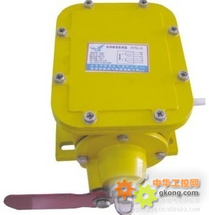

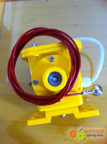

HFZL-K皮带纵向撕裂开关工作原理
HFZL-K感知式纵向撕裂检测开关
●HFZL-K型皮带纵向撕裂开关使用特点:本套开关在外力为≥2.0kg作用下,即可动作,或撕裂的皮带悬吊下来,扫落一条或两条覆塑钢丝绳时,开关即探测出故障。由于线绳的受力作用,它把拉环轴向外拉出,使自锁手柄向上弹起,这时机内两个微动开关发出报警或关停输送机。故障排除后将自锁手柄往下轻按使机内的凸轮轴复位待开机。本套开关提供两常开,两常闭供用户在使用中选择。
●本撕裂开关选用铝浇铸而成,结构简单牢固,无需经常维护。比用感知器检测皮带撕裂更简单、方便、快捷。在皮带出现撕裂、戳破、交界处损坏或锐利物凸出皮带时,撕裂开关能给监视人员提供报警信号或关停输送机。
●安装要求:撕裂开关设置在受料段胶带下,缓冲托辊之间,按上安装支架和斯裂开关,撕裂开关的拉环要与胶带边缘同高,若高度不够可在支架下加上垫铁或槽钢,测好高度后再把支架与支座焊牢,安装好二只撕裂开关和挂上两条拦索,一端穿过撕裂开关的拉环用索扣扣死,另一端穿过对方撕裂开关支架中间的园孔待用,收紧双方支架中间孔内的拦索,然后扣死索扣,再在30°弯角处,把两条拦索扣在一起,但不能扣死要活动。胶带在荷载下沉时要与缆绳保持5-10mm间距即可。
