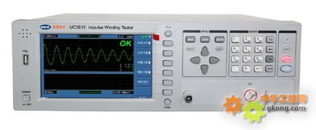

产品名称: UC5815脉冲式线圈测试仪/层间短路测试仪
型  号: UC5815
UC5815 脉冲式线圈测试仪/线圈变压器匝间绝缘测试仪(100V~5000 V)
简要介绍
■  UC5815脉冲式线圈测试仪采用当前最流行的7寸800x480彩色TFT LCD显示器,同时仪器还采用了主流的高性能32位处理器和高速FPGA;UC5813提供100Msps的采样率以及6.5kBytes的采样存储深度,使测试更加精准,同时该系列仪器还采用了高稳定性的高压电源和可控硅模块控制的高压开关器件,从而大大提高了该产品测试的精准性、稳定性和可靠性。该系列仪器提供了当前流行的所有接口功能,可方便的与PC进行数据通讯和远程控制以及图形的实时保存。
电晕显示
高达100Msps的采样率,真实无损的反映线圈测试所产生的电晕量的大小
性能特点
■  100Msps波形采样率,6.5kBytes存储深度
■  7英寸65k色16: 9 TFT 显示器,分辨率800×480
■  四种波形比较判定:面积、面积差、电晕和相位差
■  优秀的测试重复性,确保测试结果的稳定一致
■  波形的水平拉伸与移动及幅度的缩放满足您全方位的观察
■  强大的电晕提取功能,及早发现产品潜在的绝缘不良问题
■  仪器参数修改后自动保存功能,开机文件自动加载
■  标准自动采集功能,帮您自动选择合适的采样率,
■  破坏性测试为您选择合适的测试电压
■  消磁脉冲的施加,保证测试波形的一致
■  标准样本平均功能,可进行多达32次的标准波形平均处理
■  可通过USB HOST来实现仪器固件版本的升级更新
■  U盘可支持格式FAT16, FAT32文件系统,通过仪器面板上
    快捷键可以快速的保存当前的屏幕图像或波形数据
■  标配RS232C、HANDLER、USB HOST,USB Device可选GPIB、LAN接口
仪器型号 UC5815
脉冲电压 100V~5000 V以10V为步进,
电压准确度为±5%+15V
采样率 100Msps
测试速度 12次/秒
脉冲能量 最大0.09焦耳
电感测试范围 ≥10μH
施加脉冲数 测试脉冲最多32次,消磁脉冲最多16次
输入阻抗 10MΩ
波形采集 采样率为100Msps的10级可调
采样分辨率: 8 Bits
波形存储深度:6500 Bytes
样本平均:1-32
显示屏 7寸65k色800*480点TFT显示屏
波形显示范围650x256,支持x2,x3倍放大
判定方法 面积、面积差、电晕、相位差
波形参数测量 电压、频率、时间
测试重复精度 ±1%
触发方式 手动触发、外部触发、总线触发、内部触发
判别输出 OK/NG屏幕显示LED灯指示 蜂鸣器报警
测量统计 具有测量结果的统计功能
存储器 内部 存储300组波形数据及仪器参数设置
外部 存储600组波形数据及仪器参数设置
接口 标配RS232C、HANDLER、USB HOST,USB Device,可选GPIB、LAN接口
