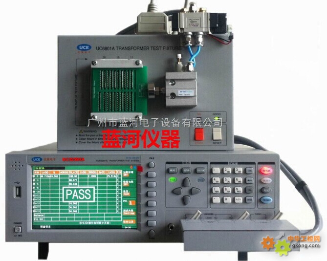

UC3259XA变压器综合测试仪专门为开关变压器、网络变压器、高频变压器厂家全力打造的新一代自动变压器测试系统,满足了客户对精度、稳定性和速度的追,真正做到了产能和品质的同步提高,各方面性能均比老款3259提高N倍。
■  7英寸16:9 TFT  LCD显示器,分辨率800×480 RGB
■  简洁、淡雅的外观设计,灵活、便捷的面板操作
■  专为网络变压器设计的LED、二极管正反相测试,满
    足网络变压器参数完整测试需求
■  最高测试频率200kHz, 分辨率0.5mHz
■  宽阔的信号幅度范围5mV-10Vrms, 分辨率100μV
■  最快测试速度达75次/秒
■  更宽的阻抗测量范围与更好的小信号测试稳定性
■  先进的高圈数比和弱耦合变压器测试能力
■  先进的DCR测试能力,大大提高低电阻变压器绕组的DCR测试能力
■  单屏可显示全部扫描测试结果,无需翻页
■  10Ω、30Ω、100Ω、10/100、10/CC多种不同信号源输出阻抗
■  可选配0-100mA/0-10V偏置电源及1A偏流源
■  灵活的时间标记系统,文件设定、校准偏差与扣除时间均可记忆和显示
■  对选定的扫描参数进行多档分选
■  扫描盒继电器自检功能,保证扫描盒的可靠工作
■  灵活的偏差扣除方式
■  机内100组设定文件保存,海量U盘设定文件保存能力
■  多种文件搜索模式:模糊搜索和精确搜索等
■  以CSV, GIF格式保存测试数据和图像于USB存储器
■  提供PC级仪器测试设定文件编程能力(选件)
■  可通过USB HOST来实现仪器软件版本的升级和更新
■  多种接口方式支持上位机通讯
■  支持通过LAN接口实现多台仪器联网
