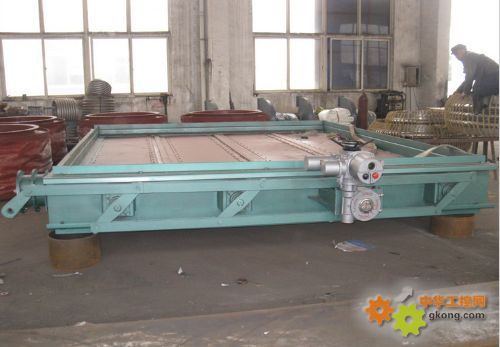

烟气脱硫风门
技术特点
本公司采用国际先进技术开发设计出用于电厂烟气脱硫装臵中烟道系统的百叶窗式挡板门、双百叶窗式挡板门、前后式百叶窗挡板门、快开式旁路挡板门等。
双百叶窗式挡板门可以保证脱硫烟道的零渗透率,可以实现锅炉正常运行时对脱硫设备的检修。它有两排叶片组成在一个共用的框架上一排放置在另一排的后面。当挡板门关闭时叶片间形成了一个密封空间大于烟道气压的密封空气经过加热和过滤后进入这个空间这样可以保证密封效果达到99.5%以上。
百叶窗式挡板门的另一个特点是经过优化设计的挡板叶片在开启后叶片重叠成为流线型,因此减少了压力损耗,一般压损要小于50Pa。
烟气挡板门的全部设计工作采用计算机辅助设计CAD/CAPP/CAE等最新的工程设计方法使用有限元方法计算流场、密封系统、挡板门刚度及变形。产品具有高密封性、低流阻、
流线外型、低维护、杰出的控制性能等优点。
本公司可以根据客户要求设计特殊用途和环境的烟气挡板门。
