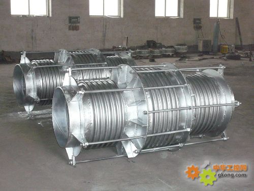

直管压力平衡式补偿器
直管压力平衡式波纹补偿器,从根本上解决了盲板力对固定支架的推力问题,从而简化了固定支架的设计和施工,降低了工程造价。
说明:
直管压力平衡式波纹补偿器又叫内外压力平衡式管道伸缩节,金属波纹伸缩节。
直管压力平衡式波纹补偿器具有吸收内压推力的能力,具有良好的导向性、产品刚度小、外形尺寸小鞥特点。
直管压力平衡式波纹补偿器连接方式:①法兰连接式②接管连接式。
直管压力平衡式波纹补偿器轴向补偿量:根据用户要求。
安装使用注意事项:
安装时疏水口向下。
现场安装完后,必须拆除拉杆。
安装时介质流向与管道伸缩节的流向标志一致。
对支座作用力的计算:
轴向弹性力:Fx=Kx*(f*x)
Kx-轴向刚度N/mm
X-轴向实际变形量mm
f-计算系数,当预变形(包括△X=0时)f=1/2,当不进行预变形时,f=1。
