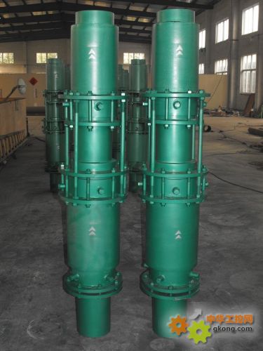

产品名称: 直流介质无推力补偿器
型  号: 非标定制
直流介质无推力补偿器
直流介质无推力补偿器
特点性能:直流介质无推力伸缩器,由于自身设计,防止自身设计托出装置,可节省大量支架材料。
用途:广泛用于化工、电力、冶金、供热、供温油品及酸碱等,液、气、水各种介质管路上;是目前最理想的管道伸缩器。
工作原理:
该无推力补偿器,是利用流体力学中的帕斯卡理论,在设计结构上巧妙的利用一个密环形汽室,这个汽室内分别有两个环形受压面,一个是固定的汽室内端面,另一个是密闭在汽室内的伸缩管肩部环形面,随伸缩管是可移动的。这个可移动的环形受压面的面积恰好和伸缩横截面积相等,补偿器工作时,在介质压力的作用下,环形面上的压力和伸缩管横截面积的压力是相等的,而方向相反,因此两压力相互抵消。这样一来,在设计支架中仅考虑补偿器压紧填料的摩擦力,对固定支架的推力计算中,就不再计算由工作介质压力,而引起的对固定支架的推力。因此固定支架属减载式支架,可节省大量支架材料,也节省人力和财力。
