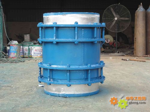

套筒补偿器
套筒式补偿器称管式伸缩节,是热流体管道的补偿装置,主要用于直线管道的辅设。适用于热水、蒸气、油脂类介质,通过滑动套筒对外套筒的滑移运动,达到热膨胀的补偿。
套筒式补偿器适用于介质工程压力≤2.5MPa,介质温度-40℃~600℃。
套筒式补偿器采用新型的密封材料柔性石墨环,其具有强度大,摩擦系数小(0.04~0.10),不老化,效果好,维修方便等特点。
套筒式补偿器的使用寿命大,疲劳寿命与管道相当。滑动表面经特殊处理,在盐水、盐溶液等环境下耐腐蚀性能好,比奥氏体不锈钢高50倍以上。同时,多年后因磨损导致密封效果减弱时,可再次紧固法兰,增强密封性能,也可将螺栓松开,取下压圈,再装进一层或两层密封环,压紧压圈,继续使用。
套筒式补偿器对氯离子含量无要求,特别适用于介质或周围环境氯离子超标的系统上。
套筒式补偿器分单向型和双向型补偿结构,双向型特点是不论介质从补偿器何端流入,其补偿器两端的滑动套筒总是自由滑动,达到双向补偿作用,增大补偿量。
直埋型套筒式补偿器能直埋于地下,安装时可不设置维修井,工程造价低。
