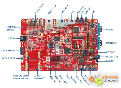

产品名称: 供应海天雄嵌入式核心板Exynos 5250
型  号: CES-5250
价  格:
     CPU: Samsung Exynos 5250, 双核Cortex-A15, 主频为1.7GHz,支持32KB/KB的NEON,支持1MByte L2
         cache,支持双通道LPDDR3/DDR3(1600Mbps)
     3D加速:ARM Mali-T604 MP Core
     内存:扩展了2GByte的DDR3, 800Mhz
     iNAND:8GB iNAND, SanDisk
     PMIC:选用Samsung公司的S5M8767A, 具有9路DC/DC和28路LDO输出电源.智能化、低功耗化
     eDP接口:eDP显示接口
     HDMI接口:HDMI 1.4(1080P/60Hz)
     显示屏:支持7.85英寸电容触摸的MIPI接口显示屏(像素1024*768, 支持4:3XGA显示)和10.1英寸多点电容
          触摸显示屏
     3G:型号是中兴的3G模块 AD3812,USB接口
     WiFi:型号是Realtek8188 WIFI模块,支持802.11b/g/n制式,USB接口
     GPS:灵敏度高,追踪灵敏度达到-165dBm,捕获为-148dBm
     CAMIF接口:2路 CAMIF 摄像头接口
     MIPI Camera接口:2路 MIPI-CSI 摄像头接口
     USB 2.0 HS OTG:1路OTG 2.0,支持HOST/Device
     USB HSIC:2路HSIC信号,其中一路通过HUB引出了4个HOST接口
     USB 3.0 HOST:1路USB 3.0 HOST/Device 接口,支持SS(5Gbps)
     SD/HSMMC:1路SDIO3.0,2路SD 2.0,用于iNAND、MMC/SD等,板上引出了一个SD/MMC卡槽
     UART接口:4路UART口, 波特率高达115200bps, 用于GPS通信、普通串口、调试信息输出等
     以太网口:1路10M/100M以太网接口
     音频:选用Wolf公司的WM8994,立体声输入/输出
     数字音频输出接口:1路S/PDIF 5.1 Channel Audio I/F, 可以传输PCM流和Dolby Digital、DTS这类环绕声压缩
         音频信号,作为扩展接口
     功能按键:包括电源按键,复位按键,中断按键等
     KEY PAD:2*5扫描按键,可扩展至8*8扫描
     SATA接口:支持1路SATA 1.0/2.0/3.0接口
     LED灯:8个GPIO控制的LED灯
     EEPROM:2个I2C的EEPROM
     电子罗盘:3-Axis MagnetoresistiveSensors, 12bit ADC, I2C接口
     加速度:±2g to ±16g, I2C接口
     陀螺仪:16bit ADC, I2C接口
     电池:供RTC使用, 圆形锂电池(3V)
     外接电源:12V/3A直流供电, 带电源开关和指示灯
     核心板接口插座:选用Molex公司的0.635mm贴片插座, 稳定可靠, 整体高度大幅降低
     其它扩展接口:包括中断、C2C、EF-NAND、EBI等
