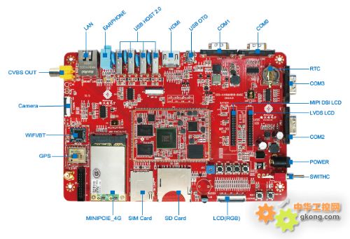

 处理器CPU:Samsung Cortex-A53 S5P6818,64位八核处理器,主频为1.4~1.6GHz,拥有2*512KB二级缓存
   搭载3D图像加速引擎:ARMMali-400 MP
   内存容量:1GBytes DDR3,速率为800MHz
   eMMC存储容量:8GBytes eMMC
   配置电源管理单元PMIC:使用AXP228,支持动态调频,库仑计等
   标配10.1英寸LVDS液晶屏,带电容触摸功能,液晶屏分辨率默认支持1024*600
   4G模块,Mini-PCIE接口,带SIM卡槽
   WiF/蓝牙模块:支持802.11b/g/n全制式,支持蓝牙通信
   GPS定位模块:追踪灵敏度-165dBm,捕获灵敏度-148dBm
   板载1路24pin摄像头接口
   板载4个USB Host2.0主设备接口
   板载1个USB OTG2.0从设备接口
   板上2路SDIO 2.0,引出1个SD/MMC卡槽
   板载4个COM0-COM4 UART串行口,波特率115200bps,用于GPS通信、普通串口、调试信息输出等
   板载1个HDMI 1.4(1080P/60Hz)高清接口
   板载1个CVBS视频输出接口
   板载1个千兆网卡槽,使用RTL8211E千兆以太网PHY网络芯片
   音频单元:AC97/IIS接口,支持录音播音功能
   加速度传感器:板载加速度传感器3-axis 2g/4g/8g 10bit,I2C接口
   板载功能按键:包括电源按键、复位按键、中断按键等
   板载1个红外传感器:IRDA使用串口通信
   板载1个MMBT3904/SOT蜂鸣器
   板载1枚钮扣锂电池,供RTC使用
   供电模式:12V/3A直流供电,带电源开关和指示灯
   主板扩展接口包括MIPI DSI、LCD(RGB)等扩展接口,可用来引出用户需要的信号
