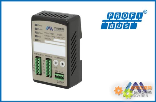

产品名称: MODBUS转PA网关
型  号: G0307
此网关实现了 Modbus RTU PROFIBUS PA 的转换功能。 可以使多个符合 Modbus RTU 通信规则的从站
设备接入到 PROFIBUS DP 网络中。
G0307 Modbus PA 网关,是同时支持 Modbus RTU 协议与 PROFIBUS PA 协议的网关设备。 它本身作为
PROFIBUS PA 从站设备,最多可以使 4 Modbus 从站设备接入到 PROFIBUS PA 网络中。
G0307 Modbus PA 网关,包含 1 个物理块、 16 个功能块以及 1 Modbus 转换块。其中, Modbus
转换块包含了 4 个模拟量输入、 4 个模拟量输出、 4 个离散量输入以及 4 个离散量输出,这些数据(即 Modbus
设备数据)可以通过通道与功能块建立连接,从而达到协议转换的目 的。
G0307 Modbus PA 网关,对下将 Modbus 转换块作为 Modbus 主站与 Modbus 从站进行通信,对上将
Modbus 变换块的参数数据与功能块交互。从而起到将 Modbus 从站连接到 Profibus 系统当中去的作用。
