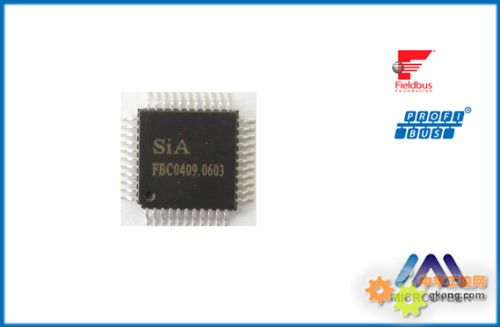

FBC0409 基金会现场总线通信控制器符合 IEC 61158-2 规范中的现场
总线物理层标准,可满足高性能基金会总线网络主、从设备的使用要
求。
FBC0409 内部设置有曼彻斯特编/解码器,只要外接简单的 MAU 即
可接入现场总线系统中进行通信。
FBC0409 对总线的接线方式是没有极性要求的,在芯片内部已经置有
极性检测与自动校正功能。
FBC0409 内置 4k 数据 RAM 和 DMA 控制器,数据的接收、发送、
地址表的查找等操作不需要 CPU 干涉,大大减轻 CPU 负担。
FBC0409 具有较丰富的线路监测功能,对于线路的发送/接收状态、
误码、帧丢失、帧冲突等均可检测。
FBC0409 具有一定的链路层功能:发送/接收帧校验 FCS、 16 位 1 ms
定时器、 16 位 1/32ms 定时器、 16 位字节( Octet) 时间定时器、帧码
译码与地址识别。
