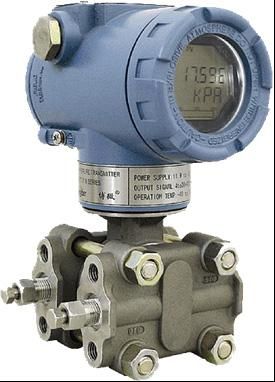

产品名称: HART压力变送器
型  号: NCS-PT105
NCS-PT105Ⅱ系列智能压力变送器采用先进、成熟、可靠的电容传感器,结合先进的微处理器技术和数字化电容测量技术精心设计而成。内部微处理器的强大功能和高速运算能力使其具备了智能化、高精度、高可靠和零点稳定等优良品质;磁棒操作可实现零点迁移、量程设定等多种功能,易于现场调试。
NCS-PT105Ⅱ系列智能压力变送器支持HARTFFPA协议,并已通过国际认证,可以测量压力、液位、流量等多种工业参数,可以广泛应用于石油、化工、电力、冶金等行业。
主要特点
n  优异的性能
——高精度:±0.075%满量程(20℃,量程比101范围内)
——长期稳定性:12个月内为最大量程的±0.1%
n  灵活性
——压力种类选择(表压、差压、绝压、微差压、高静压)
——可通过磁棒、手操器、上位机软件设定参数
——高量程比(1001
n  可靠性
——自我检测功能(传感器、存储器、通信)
——自动补偿功能(环境温度补偿、传感器输入线性化)
——软件、硬件故障报警功能
——组态保护:EEPROM写保护功能
