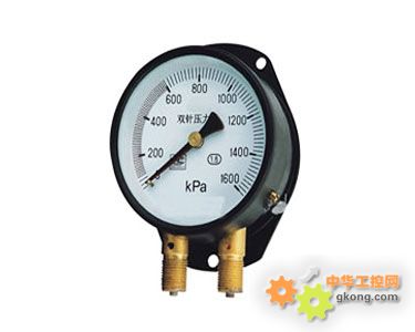

产品名称: 双针压力表
型  号: YZS-102
双针压力表
一、产品概述:
1、YZS-102双针压力表由两套各自独立的测量系统和指示装置组成。
2、被测压力作用于两测压元件(弹簧管)后致使管端各自产生相应的位移,经传动机构放大后,由固定在齿轮轴上的红、黑指针遂将两个被测压力值分别在度盘上指示出来。
二、YZS-102双针压力表主要技术指标:
1、精确度等级:1.6。
2、标度范围:0~1000、1200、1600、2500kpa。
3、使用环境条件:5~60℃、相对湿度不大于80%。
4、温度影响:不大于0.4%/10℃(使用温度偏离20±5℃)。
5、重量:约0.7kg。
三、YZS-102双针压力表主要应用范围:
1、主要适用于机车车辆上测量液压系统或储汽缸内的压力,亦可同时测量对铜合金及锡铅合金纤料无腐蚀性、非结晶和非凝固介质的两个相同或不相同的压力。
