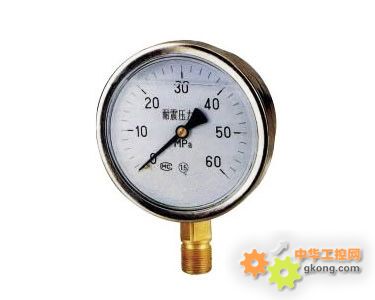

产品名称: 耐震压力表
型  号: YN-100B
耐震压力表
一、产品概述:
1、耐震压力表适用于环境剧烈振动场所,可耐受介质脉动、冲击及突然卸荷,仪表指示稳定清晰。
2、耐震压力表广泛应用于机械、石油、化工、冶金、矿山、电力等部门,测量对铜和铜合金无腐蚀性介质的压力。
