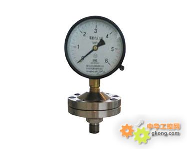

产品名称: 膜片压力表
型  号: YPF-100B
膜片压力表
一、产品概述:
1、膜片压力表由测量系统(包括法兰接头、波纹膜片)、传动指示机构(包括连杆、齿轮传动机构、指针和度盘)和外壳(包括表壳和罩圈)等组成。
2、膜片压力表外壳为防溅结构,具有较好的密封性,故能保护其内部机构免受污秽浸入。
3、膜片压力表的作用原理是基于弹性元件(测量系统上膜片)变形。在被测介质的压力作用下,迫使膜片产生相应的弹性变形(位移),借助连杆组经传动机构的传动并予放大,由固定于齿轮上的指针遂将被测值在度盘上指示出来。
二、膜片压力表主要技术指标:
1、精确度等级:2.5。
2、使用环境温度:-40~+70℃;相对湿度不大于90%。
3、温度影响:使用温度偏离20±5℃时,其温度附加误差不大于0.04%/℃。
4、工作位置:垂直安装。
5、外壳防护等级:IP64。
