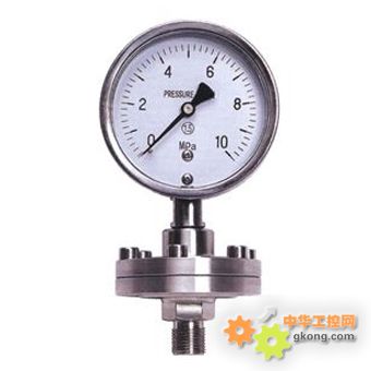

一、产品介绍:
1、隔膜压力表由于采用间接测量结构,适用于测量粘度大、易结晶、强腐蚀、温度较高的液体、气体或颗粒状流动固体的压力。
2、隔离压力表的隔膜膜片有多种材料以适应各种不同腐蚀性介质。
3、隔膜压力表主要用于化学行业:化纤、合成纤维、石油、染化、制碱、制酸等工业。
4、隔膜压力表表头可采用多种系列:一般压力表、耐震压力表、各种电接点压力表、各种耐震电接点压力表、压力变送器、远传压力表、数字压力表等。
5、结构原理:
5.1隔膜压力表为间接测量。隔膜膜片在被测介质压力作用下产生变形,密封液受压,将压力传导至压力表,显示出被测介质压力值。

因密封液的热膨胀及隔膜刚度与温度有关,在使用温度偏离20±5℃时,误差值为0.1%/℃。
耐蚀性
此性能包含环境及测量介质的腐蚀特性,可按使用条件选配隔离器、隔膜片、密封垫圈的材质。
液位差
软管连接的隔膜压力表在安装时若测量点与压力表处于不同高度,其液位差所产生的压力差△P会影响到仪表的测量值,公式为:△P=密封液比重×液位差。
