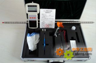

产品名称: MT-LS1206B型旋浆式流速仪(开口渠道式)
型  号: MT-LS1206B
概述  :
          MT-LS1206B型旋浆式流速仪1986年通过水利部技术鉴定,性能达到国外同类型仪器先进水平。1988年获水利部科技进步三等奖。1990年被评为国家级新产品。1993 年本仪器参加美国地质调查局(USGS)组织的国际流速仪比测,参比的有:中国MT-LS1206B型、美国PriceAA型、德国OttC-31型和英国Valeport BFM002型等世界名牌流速仪。比测结果显示出本仪器特性良好,受到美国专家好评。
 用途及适用范围 :
      MT-LS1206B型旋浆式流速仪是一种在水文测验中进行流速测量大量程的常规通用型仪器。可用于江河、湖泊、渠道等过水断面中预定测点的时段平均流速的测量和水库,环保,水处理等水体,进行各种高、中、低流速测量,也可用于电站压力管道和某些科学实验中,进行高速和特高速测量。
    MT-LS1206B型旋浆式流速仪广泛适用于水文测验、水利调查、农田灌溉、径流实验等,亦可适用于水电、环保、矿山、交通、地质、科研院所、市政等行业或部门进行相关流速或流量的监测。 MT-LS1206B型旋浆式流速仪(简称便携式流速仪)是专门为水文站、厂矿、环保监测站、农田排灌、水文地质调查等部门在野外进行明渠流速流量测量而研制的。
  MT-LS1206B型旋浆式流速仪传感器(或其它型号的旋杯旋桨流速仪)、 MT-LS1206B型旋浆式流速仪的测算仪、0.4m×4Ф16测杆组成。全套仪器置于高级铝合金密码箱内。 该仪器结构简易、轻巧方便、耗电省、功能齐全、自动化程度高、稳定可靠,符合国家明渠流量测量标准,配置60度高温旋桨,是国内目前新型的便携式流速测量仪器。
 特 点
    ▲ 特别宽广的测速量程,且仅用一个旋桨即可满足各种高、低流速测量
    ▲ 仪器轴承油室动态密封性能良好,在高速高含沙量条件下的黄河上的水文站,经过一个汛期的测流,轴承均无需拆洗。实测最高为4.3m/s,最高含沙量为100kg/m3
    ▲ 采用进口优质工程塑料制造的旋桨,具有高冲击强度、几何形状稳定、耐大气自然老化等优异的性能。在野外严酷自然条件下长期工作,仪器检定系数K值稳定不变
    ▲ 仪器低速性能—内摩阻特性,可用流速仪内摩阻力矩仪监测,确保仪器低速性能及其测量精度
    ▲ 仪器测量时,其安装方式灵活、多样,定向装置结构合理,可垂直、水平迎合水流方向
    ▲ 仪器结构强度好,安装、支承牢固,可经受15m/s高流速冲击,仪器性能稳定、工作可靠
 ▲ 仪器整机呈流线型,且尾翼平衡锤为内置式,水阻小,仪器无附加偏转力矩,因而可稳定地工作
