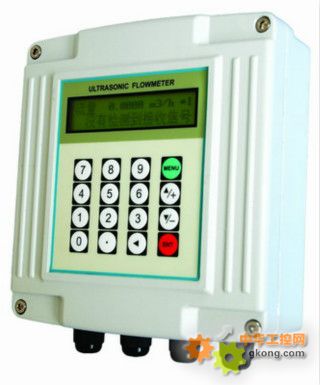

产品名称: TUF-2000SW系列 固定分离式超声波流量计
型  号: TUF-2000SW
概 述
      TUF-2000SW型系列超声波流量计利用了低电压、多脉冲时差原理,采用高精度和超稳定的双平衡信号差分发射、差分接收数字检测技术来测量顺流和逆流方向的声波传输时间,根据时差计算出流速。具有稳定性好、零点漂移小、测量精度高,量程比宽抗干扰性强等特点。 当TUF-2000SW超声波波束在液体中传播时,液体的流动将使传播时间产生微小变化,其传播时间的变化正比于液体的流速,零流量时,两个传感器发射和接受声波所需的时间完全相同(唯一可实际测量零流量的技术);介质流动时,逆流方向的声波传输时间大于水流方向的声波传输时间。TUF-2000SW固定分体式超声波流量计应用于各种液体的长期在线测量,主机和传感器分别安装,主机可安装在室内、仪表柜、仪表盘,传感器安装在测量管道上,主机和传感器用TUF-2000SW系列超声波流量计专用电缆连接,即可实现流量测量,配上温度传感器可实现热量测量。广泛应用于自来水、供暖、水利、冶金、化工、机械、能源等行业。可以用做生产监测、水平衡调试、热网平衡调试、节能监测,是生产过程中重要的流量测量仪表。
