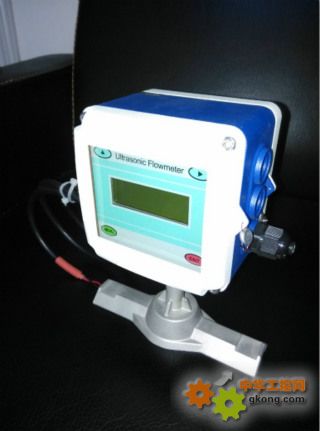

产品名称: TUF-2000F系列固定一体式超声波流量计
型  号: TUF-2000F
概述
大连美特自动化设备有限公司TUF-2000F系列 固定一体式超声波流量计以速度差法为原理,测量圆管内液体流量。本系列仪表采用了数字发射、数字接收、数字分析、数字输出等先进的微功耗数字化设计技术,仪表计量准确、运行可靠、更适于工业现场的需求。TUF-2000F系列 固定一体式超声波流量计应用于各种液体的长期在线测量,主机和传感器安装在被测管道上,防护级别IP68,配节温度传感器可实现对热量测量。广泛应用于自来水、供暖、水利、冶金、化工、机械、能源、等行业。可以用做生产监测、水平衡调试、热网平衡调试、节能监测,是生产过程中重要的流量测量仪表。转换器形式有:壁挂式、盘装式、一体式;传感器形式有:插入式、管段式、外夹式。
特点
操作方便   TUF-2000F系列 固定一体式超声波流量计既可用磁性棒在一次表上浏览参数,还可通过二次表用中文进行参数再设定或显示
高精度测量  线性度优于0.5%,重复性精度优于0.2%,测量精度优于±1%
测量范围大 ; TUF-2000F系列 固定一体式超声波流量计选用不同型号的传感器 , 可实现口径 DN15 ~ DN6000mm 管道流量的测量
防护等级高 :一次表防护等级可达到IP68,可浸入水下2米工作
多重显示 : 一次表在测量点即可完成测量,一次表可循环显示累积流量、瞬时流量、流速等参数,二次表可中文显示100余项菜单
传输距离远 组网快捷 :一次表与二次表(或计算机)之间采用RS-485总线通讯,采用普通电缆即可,传输距离可达1000米以上,组网十分方便、快捷。这种传输方式抗干扰能力强,解决了分体式超声波流量计专用电缆成本高、抗干扰能力差、传输距离短等问题。
强大的记忆功能:自动记忆前512日、前128月、前10年累积流量,自动记忆前64次来电和断电时间和流量
