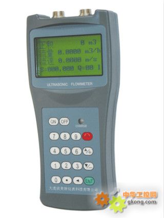

产品名称: TUF-2000H系列 手持式超声波流量计
型  号: TUF-2000H
 TUF-2000H系列 手持式超声波流量计采用的是时差法测量原理。采用新型高性能集成元器件和SMT表面元件贴装工艺制造的高精度流量计。适用于工业环境下连续测量不含大浓度悬浮粒子或气体的绝大多数清洁均匀液体的流量或热量。大连美特自动化设备有限公司的TUF-2000H系列 手持式超声波流量计实现了液体流量非接触式测量。只需将传感器安装到管道外壁,即可完成对流量的测量。具有体积小、携带方便、测量准确的特点。大连美特自动化设备有限公司TUF-2000H系列 手持式超声波流量计广泛应用自来水、供暖、水利、冶金、化工、机械、能源等行业。可以用做生产监测、流量校验、临时检测、流量巡查、水平衡调试、节能测试,是流量即时检测必备的工具仪表。
产品特点:
★ 流量计可作非接触测量,无需截断管道安装,可作移动性,安装方便,费用低,且不影响正常生产;
★ 流量计为无流动阻扰测量,无额外压力损失,可测量非导电性液体,是对电磁流量计的补充;
★ 流量计适用于大型圆形管道和矩形管道且原理不受管径限制,其造价基本与管径无关。并且在许多无法实现实流校验的现场可优先考虑该流量计;
★ 采用特殊设计与工艺,抗干扰能力强,TUF-2000H系列 手持式超声波流量计自带自动充电电池,可支持流量计连续工作12小时以上
★高精度测量:线性度优于0.5%,重复性精度优于0.2%,测量精度优于±1%
★非接触式测量:将带磁性的超声波流量计传感器吸附在管道外壁,即可完成流量测量
★测量范围大:选用不同型号的传感器,可实现口径DN15~DN6000mm管道流量的测量
★支持中英文菜单:不同版本的流量计,可支持中文或英文菜单,方便快捷
★大屏幕液晶显示:可同事显示累积流量计、瞬时流量、流速、工作状态等
★内置数据记录器:内置数据记录器空间为24K字节,可以存储2000行的测量数据
