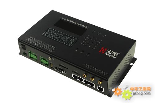

产品名称: 深圳宏电H5110智能网关型遥测终端机
型  号: H5110
功能特点
◆ 数据采集:支持雨量、水位、水温、流量、流速及电压等数据采集
◆ 图片拍照:支持定时自拍、一键巡检抓拍和远程平台抓拍
◆ 视频监控:支持网口接入DVS/NVR/IPC
◆ 开箱报警:支持箱门开启,主动上传开箱报警信息到平台
◆ 数据存储:可存储至少10年的历史数据
◆ 通讯方式:GPRS/CDMA/EVDO/WCDMA/LTE等2G、3G、4G
◆ 数据通信,短信/卫星通信为辅;支持IEEE802.11n/ IEEE802.3/IEEE802.3u网络标准
◆ 工作模式:支持单中心与多中心两种模式,最多支持4个中心
◆ 设备管理:支持通过串口进行设备管理,可完成参数查询、配置、重启、格式化Flash等操作
◆ 时间管理:支持本地人工校时和平台网络校时
◆ 平台参数管理:支持通过串口进行设备管理,可完成参数查询、
◆ 配置、重启、格式化Flash等操作
◆ 日志管理:设备具有本地运行日志记录存储功能,并支持本地和远程平台提取
◆ 定时采集:支持规约要求的定时数据采集(采集量包含雨量、水位、流量、电压等)
◆ 数据召测:通过平台下发召测指令,设备收到指令后立即采集业务数据并上报
◆ 时段数据查询:通过平台下发召测指令,设备收到指令后立即采集业务数据并上报
◆ 规约符合度:规约符合度:符合《水文监测数据通信规约》(SL651-2014) 和《水资源监测数据传输规约》(SZY206-2012)
技术规格
尺寸 249×135×55(mm)
电源 12V/2A DC 允许电压波动范围-15%~+20%
重量 约1Kg
功耗 含GPRS通讯模块
传输数据(1kB/s) : ≤900mW    值守功耗 : ≤0.3mW
防雷抗电磁干扰 符合 GB/T 17626 标准
电源保护 具有电源反接保护,过压保护
显示及按键输入 1个LCD显示屏,14键多功能键盘
工作温度 -30℃ ~+70℃
PC配置串口 1个RS232 DB9接口,波特率115200bps
8 位数据位、1 位停止位、 无校验、无流控
处理器 工业级、超低功耗32位双MCU
操作系统 内置Linux及多任务嵌入式实时操作系统
支持PPP/TCP/IP协议栈
接口 3路开关量输入接口
1路(12为格雷码)水位计接口
2路 3线制 RS232 接口(波特率 300~115200bps)
2路 RS485 (波特率 300~115200bps)l
2路4~20mA接口       2路0~5V电压环接口
4路可控12V输出接口    1路可控24V输出接口
2路开关量输出l   1路USB接口    4路LAN口
实时时钟(外部RTC) 采用高精度的时钟芯片,时间偏差<1s/d
无线模块 采用工业级全网通模块
支持LTE-TDD、LTE-FDD、TD-SCMDA、EVDO
同时向下兼容GPRS、CDMA1X网络
接收灵敏度≤-107dBm
天线 一体化设计,标准SMA阴头天线
SIM卡接口 抽屉式接口,支持1.8V/3V SIM卡
