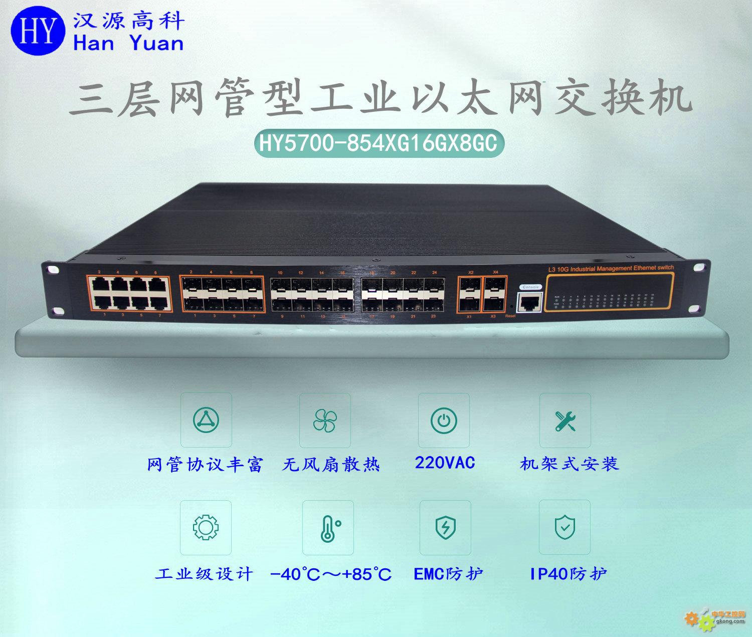

产品名称: :24光8电4万兆光28口工业以太网交换机
型  号: HY5700-854XG16GX8GC
价  格:
HY5700-854XG16GX8GC为28口千万兆混合三层网管型工业以太网交换机,提供千兆SFP插槽、千兆光电复用口和万兆SFP插槽,采用1U机架式安装方式。丰富的接口数量、千万兆混合的带宽,能满足大规模工业网络的应用需求。
网管系统支持多种网络协议和行业标准,如ARP、VRRP、RIP、OSPF、BGP、STP/RSTP/MSTP、802.1Q VLAN、QoS功能、IGMP静态组播功能、LLDP、端口汇聚、端口镜像等;拥有完善的管理功能,支持端口配置、端口统计、802.1X认证、网络诊断、快速配置、在线升级等;可支持CLI、WEB、Telnet、SNMP、SSH等访问方式。网管系统界面设计友好,操作简单方便,能带给您良好的用户体验。
该产品支持交直流双电源,电源输入为两条独立的供电电路,确保在一路电源出现故障时,设备依然能正常运行。当电源或端口出现链路故障时,ALARM告警灯会高亮发出警报,同时继电器连接的报警设备也会发出告警,以便现场快速的排查故障。硬件采用无风扇、低功耗、宽温宽压设计,通过符合行业标准的严格测试,能够适应对EMC有严酷要求的工业现场环境,可广泛应用于智能电网、轨道交通、智慧城市、平安城市、新能源、智能制造等工业领域。

HY5700-854XG16GX8GC交换机支持4个万兆SFP+端口,用户可根据组网情况灵活选择1-4个万兆端口。HY5700-854XG16GX8GC同时还提供多样化的千兆端口,能够满足大型网络汇聚或中小型网络核心的不同的组网需求。
强大的处理能力
HY5700-854XG16GX8GC交换机基于VCore-III MIPS-based CPU强大、稳定的处理能力;
HY5700-854XG16GX8GC提供高达360Gbps的交换容量,端口全线速过滤转发131Mpps;保证主干网络的大流量数据无阻塞转发。
