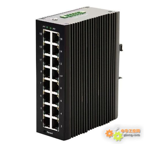

产品名称: 千兆16口工业级交换机
型  号: HY5700-55016G
产品特性
u支持16个10/100/1000M以太网RJ45电口
u电接口(RJ45接口)支持10/100/1000M自适应、全/半双工方式、MDI/MDI-X自动侦测
u支持IEEE802.3、IEEE802.3x、IEEE802.3u标准,MDI/MDI-X自适应
u超低位延迟和弹性缓存技术:采用“存储转发”模式,无缝连接不同速率设备,工作模式自适应
u输入电压:DC10~58V(双电源冗余备份),电源支持过载保护,防反接保护
u防雷等级:电源入口及RJ45电口均为四级防雷
u符合工业四级电磁兼容性要求
u防护等级:IP40、防浪涌静电、DIN卡轨式、金属铝型材、无风扇设计
u工作温度:-40 ℃ ~  + 85℃(宽温型,工业级物料)
u通过危险环境认证并符合FCC、CE标准
产品描述
          HY5700-55016G是一款非网管型千兆工业级以太网交换机,拥有16个10/100/1000base-T(X)自适应以太网RJ45接口。可帮助用户实现以太网数据的交换、汇聚功能。设备采用无风扇,低功耗设计,具有使用方便、体积小巧、维护简单等优点。产品设计符合以太网标准,添加防雷、防静电保护措施,-40℃ ~  +85℃的宽范围工作温度,性能稳定可靠。该设备可广泛应用于智能交通、电信、安防、金融证券、海关、海运、电力、水利及油田等各种宽带数据传输领域。
典型应用
u高寒工业通信,环保监控
u钢铁/冶金/矿山,气井油田
u电力输送网络,轨道交通
u高速公路,地铁综合通信/监控
u港口水利工程,楼宇机房
u厂房车间,工业自动化控制
u充电桩,风力发电,太阳能变电站
u石油,石化,污水处理
u科研机构,实验室,学校机构
u安防监控等
产品规格
标准
IEEE 802.3
IEEE 802.3i
IEEE 802.3u
IEEE 802.3X
接口
接口数量:16个千兆电口:16个10/100/1000base‐T自适应以太网RJ45接口
传输模式:支持全双工工作模式
设备参数
应用层级:二层
背板带宽:32Gbps
端口结构:非模块化
指示灯
电源指示灯: PWR
接口指示灯: 电口、光口(link/ACT)
交换属性
MAC 表: 32K
包缓冲区:4M
包转发率:29.76MPPS
延迟时间:<5μs     交换方式:存储‐转发
机械结构
外 壳: 金属材质
散热方式:自然冷却,无风扇
尺 寸:143mmx104mmx48mm(宽x深x高)
重 量: 0.85Kg
安装方式: DIN卡轨式
传输距离
双绞线:  100m (采用CAT5, CAT5e网络线缆)
环境
工作温度: ‐40 ℃ ~ +85 ℃
存储温度: ‐40 ℃ ~ +85 ℃
相对湿度: 5~95% (无凝霜)
电源
接入端子:凤凰端子
功率(满载)<7.5W
标准与认证
EMI:
FCC CFR47 Part 15, EN55022/CISPR22, Class A
EMS:
IEC61000-4-2 (ESD): ±8kV (contact), ±15kV (air)
IEC61000-4-3 (RS): 10V/m (80MHz-2GHz)
IEC61000-4-4 (EFT): Power Port: ±4kV; Data Port: ±2kV
IEC61000-4-5 (Surge): Power Port: ±2kV/DM, ±4kV/CM; Data Port: ±2kV
IEC61000-4-6 (CS): 3V (10kHz-150kHz); 10V (150kHz-80MHz)
IEC61000-4-16 (Common mode conduction): 30V (cont.), 300V (1s)
Machinery:
IEC60068-2-6 (Vibration)
IEC60068-2-27 (Shock)
IEC60068-2-32 (Free Fall)
MTBF:100,000小时
保修期:五年
认证:公安部检测报告:CE,FCC,Rohs
订购信息
推荐型号
产品描述
HY5700-55016G
工业级千兆16口交换机,DIN导轨式、DC10~58V供电
HY5700-55216G-SFP
工业级千兆2光16电, SFP接口、DIN导轨式、DC10~58V供电
