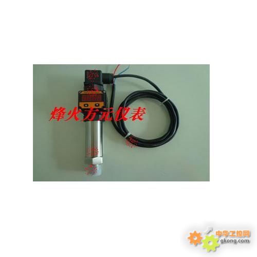

产品名称: FHPT103小巧带显示型压力变送器
型  号: FHPT103
价  格:
小巧带显示型压力变送器
● 性能价格比高
● 体积小、重量轻,直接过程安装
● 多种形式,适合各种过程条件
● 抗过载和抗冲击力强
● 高精度、高稳定性
一、小巧带显示型压力变送器概述
    FHPT10系列压力变送器是采用美国 FoxBoRo,Rosemount、EG&G扩散硅传感器和德国 E+H、瑞士 KRIT公司的陶瓷传感器,并辅以高品质的转换电路和芯片,并严格按照国外先进产品的制造工艺组装而成,具有原装进口变送器的稳定性和可靠性,诱人的性能价格比,是我们测量压力的理想选择。该变送器集金属膜片的线性度好,灵敏度高、防腐性能好及陶瓷膜片的抗过载和冲击能力强、温度飘移小、稳定性高、抗干扰能力强等特点于一体。又因其结构的多变性,可应用于任何形式的过程连接(内外螺纹、法兰)。卫生型、防堵型(齐平膜式)、高温型(带散热片和附加的隔离装置)、防爆型(本安型、隔爆型)等,可适用于石油、化工、电力、钢铁能源、食品水利等多种工业场合的压力测量。
二、小巧带显示型压力变送器产品特点
   ●  性能价格比高
   ●  体积小、重量轻,直接过程安装
   ●  多种形式,适合各种过程条件
   ●  抗过载和抗冲击力强
   ●  现场指针、液晶显示可选
   ●  介质温度范围 -40℃~100℃
   ●  温度漂移小(± 0.015%/10℃陶瓷传感器)
   ●  高精度、高稳定性
三、小巧带显示型压力变送器原理
   1、扩散硅传感器
   采用扩散硅传感器测量介质时,介质压力作用在传感器的金属(316L、哈氏C钽、钛)膜片上通过传感器中的填充硅油作用在桥阻上,使桥阻的阻值发生变化,经专用电路转换成4-20mA或1-5V信号输出。
   2、陶瓷电容传感器
   采用陶瓷电容传感器测量介质时,介质压力直接作用于陶瓷膜片上(因传感器中无中介液),使膜片产生偏移。正常压力下膜片偏移0.025mm,超压状态也只是膜片偏移0.1mm,膜片位移产生的电容量,经电子部件检测,放大转换为标准信号输出。
四、小巧带显示型压力变送器技术参数
   ●  测量范围:-0.5KPa~100MPa
   ●  测量精度:线性度:±0.1%,±0.2%,±0.5%
                   迟滞:优于0.01%满量程
   ●  工作电压:12.5-36V DC
   ●  电源影响:≤0.05%FS/V
   ●  信号输出:二线制 4-20mA DC或 1-5VDC
   ●  电气接口:M20×1.5内螺纹
   ●  负载电阻:RL≤ 50(Us-12)Ω   Us:电源电压
   ●  允许温度:介质温度:-40℃~100℃   环境温度:-40℃~80℃   存贮温度:-40℃~85℃
   ●  过载压力:扩散硅额定量程的2倍,陶瓷电容为额定量程的100倍
   ●  结构材料:外壳:不锈钢或低铜铸铝
                 膜片:316L,哈氏C,钽,钛,96%AlO
                密封件:丁晴橡胶,聚四氟乙稀或氟橡胶
              压力接口:1Cr18Ni9Ti不锈钢,钛,哈氏 C
   ●  防护类别:IP65
   ●  防爆标志:本安型:ExiaⅡCT5  隔爆型:ExdⅡBT4
   ●  稳 定 性:0.2%FS/年
   ●  温度系数:0.02%FS/℃
   ●  相对湿度:≤95%RH
   ●  过程连接:外螺纹 M20×1.5,G1/2″,1/2″NPT,法兰(DI2501,DN25,PN4.0)
                 内螺纹 M20×1.5,G1/2″,1/2″NPT,齐平膜片法兰
   ●  产品型式:普通型、小巧型、高温型、防堵型
关 键 词: 显示型压变 小巧型压变 小巧带显示压变
公司名称: 北京烽火方元自动化设备有限公司
联 系 人: 杨先
电  话: 010-61272062
手  机: 15210029020
地  址: 北京大兴工业开发区广茂大街13号
邮  编: 102600
