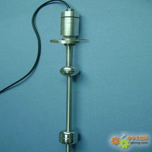

产品名称: 智能磁致伸缩液位仪
型  号:
价  格:
技术参数:
● 正常工作条件
   环境温度(℃) : -25~+55
   相对湿度(%) : ≤90
   大气压力(Kpa) :86~108
● 信号输出方式 : RS485或4~20(mA)标准电流信号输出.
● 电源电压 (V) : DC 21~26
● 工作压力 (MPa) : ≤6.4
● 防护等级 : IP65
● 防爆标志 : EXi b[i b]ⅡBT4
● 液、界面
   刚性杆 : 测量范围  0~6 (m)
   柔性杆 : 测量范围  6~24 (m)
   测量精度 (mm) : ±1
   重复性 (mm) :  ±0.5
   分辨力 (mm) :  0.15
● 温度
   温度测点 : 1~16 可选
   测量范围 (℃)  -40~+150
   测量精度 (℃)  0.125
   重复性   (℃)  0.125
   分辨力   (℃)  0.125
● 密度
   检测范围 (g/cm3) :   0.6900~1.0500
   检测精度(g/cm3):    0.0010
   重复性  (g/cm3):    0.0005
   分辨力  (g/cm3):    0.0001
