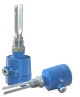

产品名称: 音叉物位发讯器
型  号:
价  格:
技术参数与特性:
一.正常工作条件:
1.工作温度:传感器部分:普通型:-20℃~+80℃
                         高温型:-20℃~+200℃
电路部分:  -20℃~+70℃(工业品)
                 -30℃~+80℃(军品)
2.相对湿度:5~100 (%)
3.大气压力:86~108 (Kpa)
4.环境振动等级:V·L·4   加速度≤1g
5.电源电压: 220V AC±10%     50Hz~60Hz   本安型:85V~264V  AC
6.电源功耗:≤3VA
7.工作压力:1MPa
8.物料介质安息角:>20°
9.物料介质密度: 液体>0.7g/cm3
                      固体>0.1g/cm3
10 料颗粒尺寸:≯15mm
11 物料介质粘度:(液体)<1000mm2/s
■技术特性:
1.开关信号延迟时间: 1~3(s)
2.输出形式
常开、常闭接点
① 继电器输出:220V  AC      5A、10A
                30V   DC      5A、10A
② 恒流输出:
   0/10 mA   DC (除本安型外均有此项输出方式)
③ 电压输出:
   1/5  V    DC (本安型有此项输出方式)
3.高温型传感器与电路部分最大分离距离:≤50m
4.本安型仪表远传距离: ≤5Km
5.有信号灯显示:绿灯亮表示音叉未接触料位,传感器在工作,红灯亮表示音叉已经接触料位,发讯器发出信号.
6.外壳防护等级:IP65
关 键 词: 音叉 音叉物位 物位发讯器
