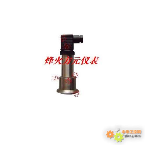

小巧卫生型压力变送器
● 性能价格比高
● 体积小、重量轻,直接过程安装
● 多种形式,适合各种过程条件
● 抗过载和抗冲击力强
● 高精度、高稳定性

    FHPT10系列压力变送器是采用美国 FoxBoRo,Rosemount、EG&G扩散硅传感器和德国 E+H、瑞士 KRIT公司的陶瓷传感器,并辅以高品质的转换电路和芯片,并严格按照国外先进产品的制造工艺组装而成,具有原装进口变送器的稳定性和可靠性,诱人的性能价格比,是我们测量压力的理想选择。该变送器集金属膜片的线性度好,灵敏度高、防腐性能好及陶瓷膜片的抗过载和冲击能力强、温度飘移小、稳定性高、抗干扰能力强等特点于一体。又因其结构的多变性,可应用于任何形式的过程连接(内外螺纹、法兰)。卫生型、防堵型(齐平膜式)、高温型(带散热片和附加的隔离装置)、防爆型(本安型、隔爆型)等,可适用于石油、化工、电力、钢铁能源、食品水利等多种工业场合的压力测量。

   1、扩散硅传感器
   采用扩散硅传感器测量介质时,介质压力作用在传感器的金属(316L、哈氏C钽、钛)膜片上通过传感器中的填充硅油作用在桥阻上,使桥阻的阻值发生变化,经专用电路转换成4-20mA或1-5V信号输出。
   2、陶瓷电容传感器
   采用陶瓷电容传感器测量介质时,介质压力直接作用于陶瓷膜片上(因传感器中无中介液),使膜片产生偏移。正常压力下膜片偏移0.025mm,超压状态也只是膜片偏移0.1mm,膜片位移产生的电容量,经电子部件检测,放大转换为标准信号输出。
