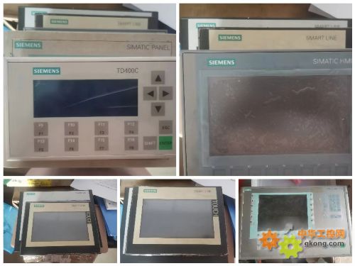

产品名称: 湖南西门子触摸屏专业技术维修
型  号: 西门子变频器维修,湖南西门子PLC、触摸屏售后维修
品  牌: 西门子siemens
湖南西门子触摸屏专业技术维修,可上门服务
